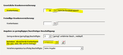

mein Problem:
Der Arbeitnehmer ist krank und die AU-Zeit wird auch abgerufen, aber die Anfrage geht offenbar an die Knappschaft/Bundesknappschaft.
Wie kriegen immer die Rückmeldung: KA nicht zuständig.

das wird ganz normal bei der richtigen Krankenkasse abgerufen.
Auf seiner Versicherten-Karte steht ja nicht die Knappschaft, sondern bspw die AOK. Bei ihr landen auch die eAU.
Deswegen erfasst man beide Krankenkassen beim Mini-Job.

... oder in LODAS unter Personaldaten - Schnellerfassung  im Reiter Sozialversicherung

Danke !!!
