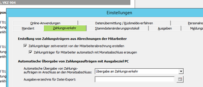

Ich habe bei mir auch unter Extras/Einstellungen/Zahlungsverkehr eingestellt, dass die Zahlungen für Mitarbeiter mit dem Monatsabschluss erzeugt werden.
Evtl. musst Du den Monatsabschluss zurücksetzen und noch mal anstossen.

Sind die Einstellungen so erfasst?
AnnePa1
Nachricht 8 von 15
4373 Mal angesehen
ja

wenn unter Mandantendaten | Bankverbindungen | Registerkarte "Zahlungserstellung" bei den allgemeinen Zahlungsarten auch für "Lohn und Gehalt / Abschlagszahlungen" SEPA-Überweisung geschlüsselt ist (nicht SEPA-Überweisungsprotokoll), werden die Zahlungsdateien durch die Lohnabrechnung und gemäß Ihrer Einstellung unter Extras | Einstellungen | Registerkarte "Zahlungsverkehr" mit dem Monatsabschluss erzeugt.
Voraussetzung ist, dass bei allen Mitarbeitern unter Stammdaten | Personaldaten | Registerkarte "Zahlungsweise" die Bankverbindung hinterlegt ist und keine abweichende Zahlungsart (wie z. B. Barzahlung/Einzug) ausgewählt wurde.
Sie können den Monatsabschluss nochmals zurücksetzen und die Lohnabrechnung wiederholen. Wenn Sie dabei nach der Erstellung eines Differenzzahlungsträgers gefragt werden, klicken Sie auf die Schaltfläche "Nein".
Führen Sie dann den Monatsabschluss wieder durch.
