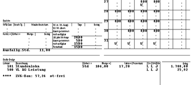

Zwei Mitarbeiter haben im Juli Urlaub, in der Erfassungstabelle habe ich den Urlaub mit
AS U - LS 501 eingegeben im Kalender wird dies als U angezeigt jedoch werden den Mitarbeitern für diese Tage kein Entgelt berechnet.
Wenn ich versuche für AS U - die 550 bekomme ich immer wieder eine Fehlermeldung. das die Lohnart nicht passt.
Wenn ich AS 1 (Zeitlohn) und 550 berechnet er zwar den Urlaub statt mir Stunden als Tag aber im Kalender wird es nicht mehr als Urlaub angezeigt.
Irgendwas hakt hier komplett und ich stehe auf dem Schlauch.
dann sieht der Lohnzettel so aus:
der Lohn wird einfach nicht als Entgelt berechnet.
Ich freue mich über jeden Tipp 🙂

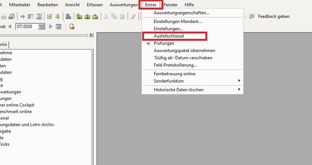

Unter Extras können Sie die Liste der Ausfallschlüssel auswählen. Entweder dort vorhandene Ausfallschlüssel anpassen oder ggf. einen neuen + dazu gewollte Lohnart anlegen.
SarahWagner
Nachricht 7 von 8
140 Mal angesehen
Vielen Dank! Ich habe das Problem nun gefunden. Es lag tatsächlich am Ausfallschlüssel.
