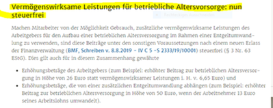

gefunden hier:
https://www.haufe.de/personal/entgelt/bav-foerderbetrag-nicht-fuer-vermoegenswirksame-leistung_78_496860.html

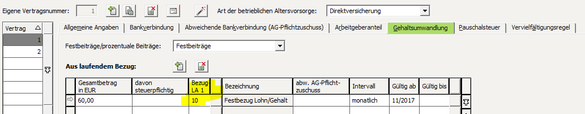

Die Umwandlung muss dann natürlich aus dem unter Lohnart 2000 abgerechneten Gehalt erfolgen.
In Lodas sieht das so aus (hier wird das Gehalt mit der Lohnart 10 abgerechnet)
