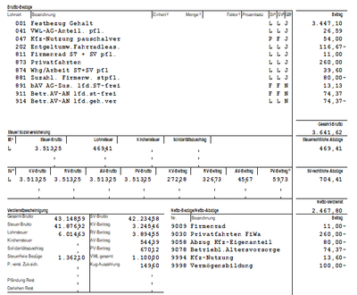

bezüglich der Zuzahlung des Firmenwagens bin ich mir unsicher.
Die Zuzahlung in Höhe von 80 € wir im Brutto-Bezug mit der Lohnart 881 ausgewiesen.
Im Netto wird dieser mit 9058 Abzug Kfz-Eigenanteil wieder abgezogen.
Ist es korrekt, dass dies den Betrag von 9994 Kfz-Nutzung mindert?
Über Eure Hilfe würde ich mich sehr freuen.

Korrekt, sämtliche Zuzahlungen mindern die Privatnutzung.
Aus Interesse: was ist denn "PKW Nutzung pauschalversteuert / sv frei" ? Die 1% stehen ja unten, ein Fahrrad gibt es auch und diese Pauschale ?

Vielen Dank für die Rückmeldung.
Hier die Berechnung:

Ach alles klar ! Wäre nicht drauf gekommen, dass es die pauschalv. Fahrten sein könnten 😄
Wir nutzen dazu die Standard Lohnart 875, dann ist alles schön untereinander und ich hätte es auch am frühen morgen schon gefunden.
Geben Sie dies über die Maske PKW ein und haben einfach nur eine "andere" eigene Lohnartennummer verwendet ?
Durch das Excel Sheet sieht es so nach manueller Arbeit aus.

Ich gebe das Fahrzeug in Datev ein und über die Eingabemaske die geforderten Daten.
Diese Excel habe ich nur zur Kontrolle. Da gebe ich einfach die paar Daten ein, dann hab ich eine zusätzliche Kontrolle und lege das mit dem Nachweis Bruttolistenpreis in die Personalakte.
