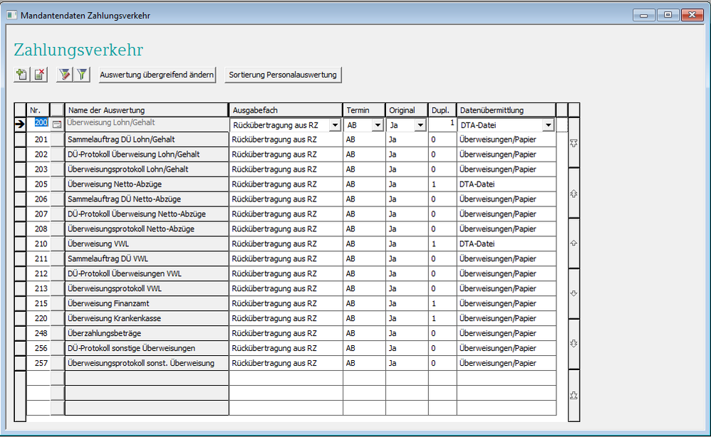

In der Lodas Auswertungssteuerung Überweisung Lohn und Gehalt auf Rückübermittlung schlüsseln und in der Datenübermittlung auf DTA-Datei.

Um passende XML-Dateien mit LODAS erstellen zu lassen, müssen Sie unter Mandantendaten, Auswertungssteuerung, Zahlungsverkehr die entsprechenden Auswertungen anlegen:
