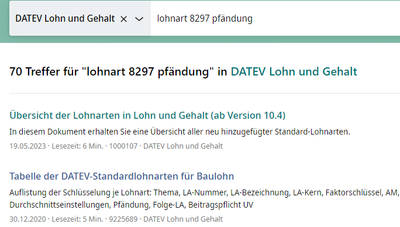

Kennen Sie das Datev Hilfe Center? Ist in jedem Datev Programm oben rechts zu finden:
Wenn Sie da z.B. eingeben "Lohnart 8297 Pfändung", erscheinen viele Dokumente:
Das hier zweite Dokument zeigt Ihnen alle Lohnarten mit unter anderem einer Spalte zur Pfändung, und weiter unten einen Link zu den Abkürzungen. Demnach wird die 8297 normal gepfändet, nicht als Weihnachtsgeld.
