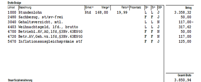

Die Lohnabrechnung sieht wie folgt aus:
Bei den Nettoabzügen werden 117,00 € Gehaltsverzicht wieder abgezogen. Es sollte also meiner Meinung nach korrekt sein.

Hast Du hier nicht vergessen, auch die 50 Euro Gehaltsumwandlung aus dem ersten Vertrag einzuschlüsseln? Ich würde denken, Dein Arbeitnehmer wandelt insgesamt 167 Euro um und der Arbeitgeberzuschuss beträgt 50 Euro? Gibt es keine alte Abrechnung, an der Du Dich etwas orientieren kannst?

so schaut im Vergleich die bisherige Abrechnung aus (das Programm ist Addison).
Zuerst gab es nur die Wandlungen, dann die Zulage vom Arbeitgeber, diese wurde einfach als Lohnbestandteil dargestellt und der gesamte Betrag als Gehaltsumwandlung abgezogen.
Jetzt mit dem Systemwechsel wurde mir aber davon abgeraten das weiterhin so darzustellen und es besser als Mischfinanzierung anzulegen. Das verstehe ich dann so, dass der bisherige Gesamtbetrag in Höhe von 167,00 € aufzuteilen ist in Anteil vom Arbeitgeber 50,00 € und den Rest als Gehaltsumwandlung 117,00 €.
Ich komme dann auch auf den gleichen Nettolohn. Aber das kann ich mit verschiedenen Varianten erreichen habe ich festgestellt... Die Darstellung von Datev Lohn- und Gehalt ist halt noch etwas ungewohnt.

Danke für den oberen Teil der addison-Abrechnung. Schade dass die untere Auswertung nicht zu sehen ist. Vielleicht ist unten links das Steuerbrutto vom Monat ausgewiesen. Das würde Dir weiterhelfen. Stünden dort  3.558,84 Euro, so wäre die Entgeltumwandlung 167 Euro und der AG-Zuschuss 50 Euro. Schau mal nach, ob diese Zeile ausgewiesen ist.
Auf der letzten Abrechnung sind 167 Euro Gehaltsverzicht ausgewiesen, mit Lohnart 7000 und einem V davor. Das bedeutet, die Lohnart wurde verdichtet (kumuliert) aus 117 und 50 Euro.

das Steuerbrutto hat gepasst, danke für den Hinweis, das hat jetzt doch etwas mehr Sicherheit gegeben.
Die Erfassung hat nach diesem Schema jetzt auch geklappt und ich konnte zum Glück die Stammdaten für den nächsten Termin für die Programmschulung vorbereiten.
