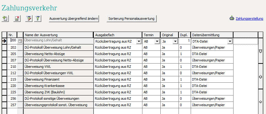

Damit die Zahlungsaufträge tatsächlich in Bank online landen, müssen die Auswertungen des Zahlungsverkehrs als Datenübermittlung DTA-Datei geschlüsselt werden. Bei mir sieht das z.B. so aus:
Weitere Details finden Sie im Hilfe-Dokument 1035029.
