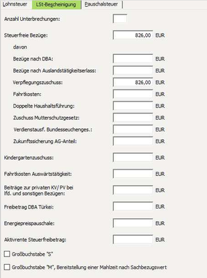

Guten Morgen Liebe Community,
wir haben unterjährig einen Mandanten aus einem Fremdsystem übernommen. Jetzt sind die Arbeitnehmer ausgeschieden.
Wir haben die entsprechenden Vortragswerte bei den jeweiligen Arbeitnehmern eingegeben.
Die AN haben auch Verpflegungszuschüsse/Fahrtkosten erhalten allerdings tauchen diese auf der Lohnsteuerbescheinigung nicht in Zeile 20 auf sondern links unten bei "Raum für weitere Angaben". Das ist doch falsch oder? Die bei uns abgerechneten Fahrtkosten tauchen in Zeile 20 auf.
Die Werte haben wir bei dem jeweiligen AN unter Steuer - LSt-Bescheinigung - Verpflegungszuschuss eingetragen.
Wo liegt unser Fehler?
Ich habe die Lohnsteuerbescheinigung beigefügt.

Du bist sicher, dass die Werte unter Steuer/LST-Bescheinigung - Verpflegungszuschuss und nicht verrutscht im Feld Fahrtkosten unter Steuer/LSt-Bescheinigung eingetragen wurden? Weil die Fahrtkosten als Verpflegungsmehraufwendungen abgerechnet wurden.

ja es wurde unter Verpflegungszuschuss eingetragen.

Dann weiß ich auch nicht mehr weiter, wenn seit Januar 2025 die 826 € in dem Feld steht, sollte das in Zeile 20 ausgewiesen werden.
