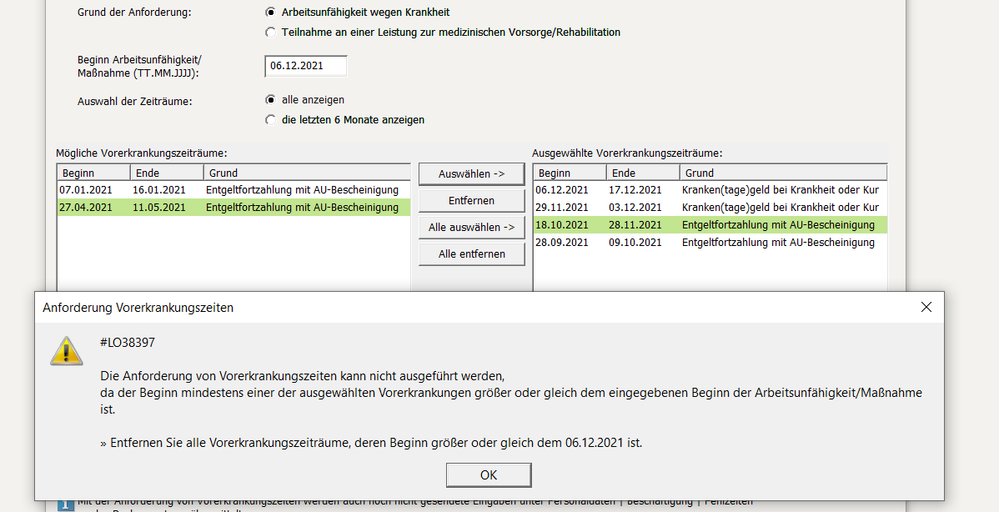

Hallo, ich brauche bitte mal wieder Eure Hilfe.
Eine Mitarbeiterin war bis zum 3.12.21 krankgeschrieben. Nun erhalten ich heute eine erneute Krankschreibung vom 6.12.21 bis 17.12.21. Da ich davon ausgehe, dass es sich um eine anrechenbare Vorerkrankung handelt möchte ich eine entsprechende Anfrage an die KK senden. Leider bekomme ich die beigefügte Fehlermeldung.
Es ist gleichgültig ob ich hier den 5.12. oder auch den 16.10. (letzter Arbeitstag vor der ersten Erkrankung eingebe. Es kommt immer diese Fehlermeldung. Welches Datum muss dort rein?

In Grunde steht doch da, was Sie falsch gemacht haben: Einfach in der Auswahlliste (Rechts) den Zeitraum ab 06.12.2021 entfernen. Das sich die Abfrage auf diese AUB bezieht, ergibt sich aus der Erfassung des Datums im Kopf.

ich würde mal die aktuelle AU vom 06.-17.12.21 bei den ausgewählten Vorerkrankungszeiten im rechten Bereich rausnehmen. Für diesen Zeitraum wird die Anfrage ja gestellt, dann wäre die Frage ja: bei AU ab 06.12., ist da die Erkrankung ab 06.12. anzurechnen? Und da sagt LODAS: nee, das passt nicht, unlogisch 😉

Super. Vielen Dank. Knopf im Kopf 😁
britt
963 Mal angesehen
Super. Das war es. Vielen Dank. 😁
