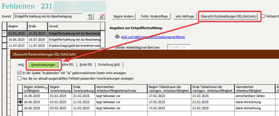

Dies fand ich schon nicht so einfach, da er Mitarbeiter seit dem 17.06.-01.08.2025 immer wieder mit Folgebescheinigungen krank war. In "Fehlzeiten" wird dies als ein zusammengehörender Zeitraum angezeigt. Wenn man dann über "Anforderung Vorerkrankungszeiten" geht, kann ich das für den Zeitraum ja gar nicht anfragen, da er zusammenhängt. Ich habe dann einfach einen älteren Zeitraum aus Mai ausgewählt, an dem er auch 3 Tage krank war - wo ich aber weiß, das hängt nicht zusammen.

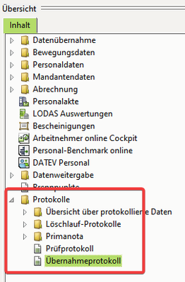

Telefonisch auf Nachfrage teilte die Krankenkasse mir nun mit, dass sie mir das über das System auch beantwortet hätten. Ich kann diese Rückmeldung aber nicht sehen. Wo kann ich diese abrufen?

Die Antwort auf die Anfrage siehst du zum einen im Übernahmeprotokoll.
Ist da auch weiterhin einsehbar.
Zum anderen siehst du die Rückmeldung bei den Fehlzeiten des MA über den Knopf "Übersicht Rückmeldungen".
Den gesamten Fehlzeitraum musst du aufteilen. Zumindest in Entgeltfortzahlung und Krankengeld. Ist klar.
Sollte es nach dem 17.6. noch Erstbescheinigungen geben, würde ich die auch einzeln inkl. Folge-AUs erfassen.
