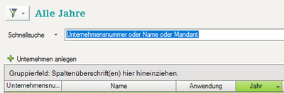

In der Übersicht der Mandanten s.Bild (da sehe ich auch unsere Tochterfirmen) gibt es einen aus dem Jahre 2000. Kann man den dafür verwenden? Was passiert wenn ich so ein alten Mandant aufrufe?
Ich soll also für 2-3 MA eine betriebliche Mitarbeiternummer hinterlegen, die mit der PNR in der  Liste („Kantinenliste“) dann gleiche ist. Die Importschnittstelle Datev mach daraus dann die „DatevPNR“, die wir für die Abrechnung nutzen, so sagt man mir.
Geht das überhaupt in so einen alten Mandanten?
