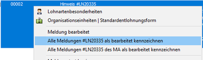

wenn wir die Gruppe der Angestellten abrechnen, bekommen wir bis ins Vorjahr die Hinweise zur Abrechnung der Firmenwagen. So entsteht jedes mal eine ewig lange Liste im Verarbeitungsprotokoll und ich muss jedes mal erneut alle Meldungen ausblenden.
Ich würde gerne nur die aktuellen Meldungen/Hinweise für die aktuelle Abrechnung sehen und nicht den Hinweis für die Berechnung des PKWs für 03/2023. Kann man das irgendwie einstellen?

im Verarbeitungsprotokoll den Filter anpassen:
bearbeitete Meldungen ausblenden:
Filter einschalten:
eine Meldung oder Meldungen der gleichen Meldungsnummer für diesen oder alle Mitarbeiter als bearbeitet kennzeichnen:
alle entsprechenden Meldungen werden ausgeblendet (mit Ausschalten des Filters oder bei neuer Probeabrechnung sind sie wieder sichtbar)
