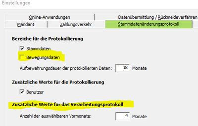

In LuG comfort beim Mandanten:
metzger
Nachricht 3 von 10
534 Mal angesehen
danke, ich hatte nicht gedacht, dass unter Stammdatenänderungsprotokoll auch Angaben zum Verarbeitungsprotokoll zu machen sind.
Danke für die Brücke.

hier ist aber die max. Anzahl Monate = 5.
Welche Erklärung Datev hierzu hat, würde mich interessieren.
5 Monate finde ich zu kurz.

die Verarbeitungsprotokolle in der Übersicht auf der Mandantenebene unter Protokolle | Verarbeitungsprotokolle bzw. beim Mitarbeiter unter Verarbeitungsprotokoll können für bis zu 5 Vormonate eingesehen werden.
Hierfür gibt es die von @cro gezeigte Einstellungsmöglichkeit Zusätzliche Werte für das Verarbeitungsprotokoll unter Extras | Einstellungen bzw. Extras | Kanzlei-Einstellungen in der Registerkarte Stammdatenänderungsprotokoll mit der Eingabemöglichkeit von 1 bis 5 Monate.

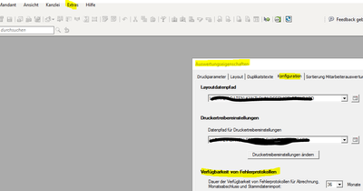

unter Extras->Auswertungseigenschaften kann ich nirgends Fristen/Laufzeiten einstellen.
Dort gibt es Druckparameter, Sortierung Mitarbeiterauswertungen und Sonstiges.
Wo sollen da Monate erfasst werden können ?
Ich bin selbstbuchender Mandant und setze LuG comfort ein.
Nachricht 10 von 10
445 Mal angesehen
