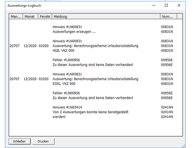

Ich kann die Rückstellung nur für 1 Mitarbeiterin erstellen, bei Allen anderen bekomme ich die Meldung, dass zu dieser Auswertung keine Daten vorhanden sind (#LN 00956). Nun habe ich alles nochmal kontrolliert, ob ich bei der Mitarbeiterin (wo ich die Rückstellung erstellen kann) etwas eingegeben habe, was ich bei den Anderen vielleicht vergessen habe. Aber es ist alles gleich. Meine Kollegin ist auch ratlos.

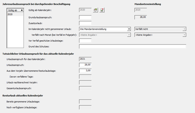

Ich persönlich hätte das auch in der Karteikarte Urlaubsanspruch erfasst. So wie in DOK 1071088 unter 2.3 beschrieben.
Ulrike27_5
Nachricht 10 von 18
954 Mal angesehen
nun habe ich es so gemacht, wie es im Dokument 1071088 beschrieben ist.

Leider funktioniert dies auch nicht. Ich bekomme diese Meldung angezeigt:
Ich bin ja beim "ersten Versuch" nach dem Dokument 1070894 gegangen. Wie es unter dem Punkt 2.2 und 2.3 beschrieben ist. Da bekam ich auch diese Fehlermeldung. Nur bei einer Mitarbeiterin hat es funktioniert. Bei allen anderen Mitarbeitern hat es nicht funktioniert.

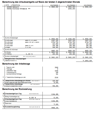

Was mich jetzt etwas verwirrt, dass ich bei einer Mitarbeiterin (ohne eine Lohnabrechnung erstellt zu haben), das Berechnungsschema erstellen kann und bei den anderen Mitarbeitern erscheint, dann die oben gezeigte Fehlermeldung. Das irritieret mich gerade ein bisschen.
Diese Mitarbeiterin wurde noch nicht abgerechnet.
Vielen Dank!
Nina_Schöneweis
Nachricht 13 von 18
865 Mal angesehen
wenn Sie in den Vormonaten bereits (Rest-) Urlaubstage, z. B. über den Ausfallschlüssel U oder die Lohnart 8560 „Statistik, genommener Urlaub“ bzw. 8580 „Statistik, Resturlaub, Tage“ abgerechnet haben, ist eine aktuelle Lohnabrechnung nicht zwingend notwendig.
Ihrem Screenshot entnehme ich, dass in diesem Beispiel 7 Resturlaubstage ermittelt wurden. Somit kann zusammen mit Ihren weiteren getätigten Eingaben die Urlaubsrückstellung erzeugt werden.
Wenn Sie bei einem Mitarbeiter bisher noch keine Urlaubstage abgerechnet haben und nun z. B. im Abrechnungsmonat 07/2021 für den Zuordnungsmonat 12/2020 nachträglich die Resturlaubstage buchen, ist eine Lohnabrechnung notwendig. Erst damit verarbeitet Lohn und Gehalt Ihre Eingabe, welche für die Erstellung der Urlaubsrückstellung relevant ist.
Sobald Sie die Urlaubsrückstellung erfolgreich erstellt haben, können Sie auch das Berechnungsschema einsehen.

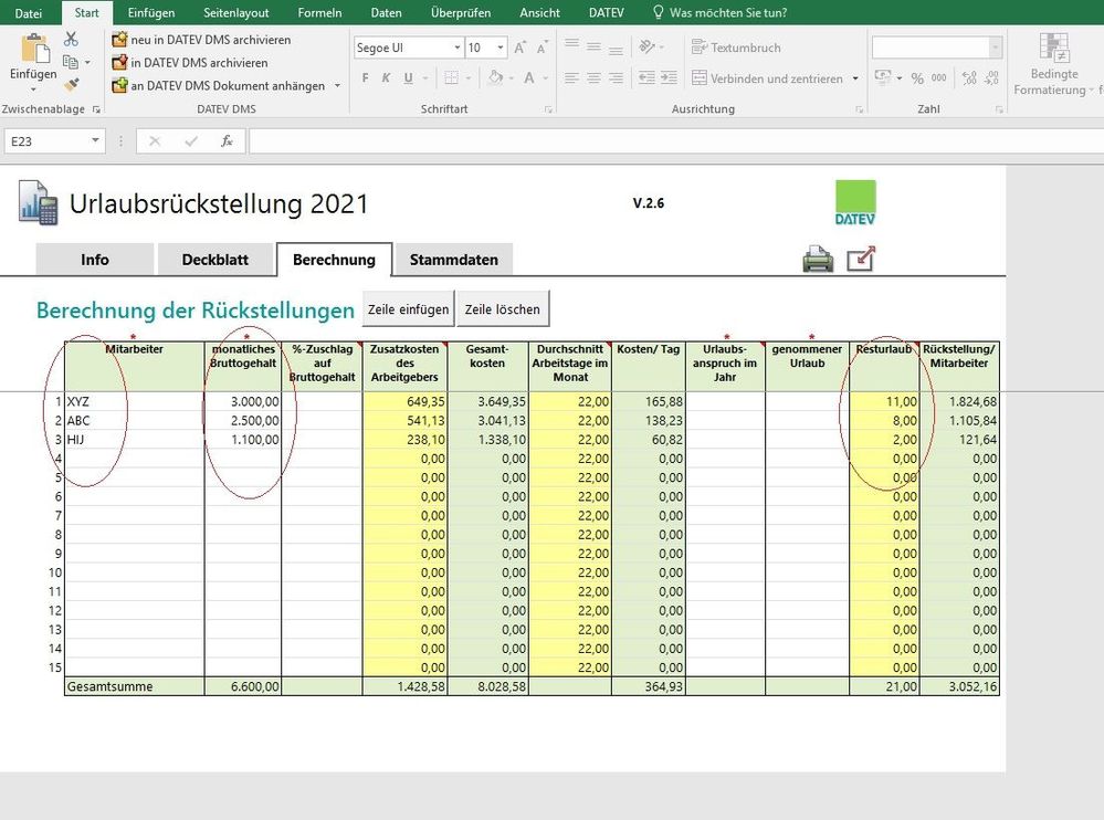

es gibt auch ein Schnellberechnungstool für die Urlaubsrückstellung (excel). Das kann zwar aufwendig sein, je nach Mitarbeiterzahl, und wird auch nicht direkt in den Jahresabschluss übergeben. Es erleichtert aber gerade die Rückstellung bei den Mandanten, bei denen keine Urlaubsstatistik geführt wird.
Zu finden direkt in LEXinform Dok.nr. 0406537.
Sieht dann so aus (mit Muster-Eingaben)
Wenn es jetzt vielleicht nicht mehr hilft, dann vielleicht beim nächsten Mandanten 😊
Liebe Grüße
Anne Koch
Mir will er das nicht anzeigen... Auch manuelle Suche brachte mich nicht weiter.
sokrates
Nachricht 17 von 18
783 Mal angesehen
Es funktioniert nicht über Datev Hilfe-Center (oben rechts im Datev Arbeitsplatz). Wenn Du die Nummer direkt bei LEXinform eingibst, gehts aber.
Sonst versuchen "Urlaubsrückstellung Schnellberechnung" in LEXinform eingeben. Wird bei mir direkt angezeigt, ansonsten filtern nach Wirtschaftsinformationen (gehört zum Bereich DATEV Wirtschaftsberatung).
renek
Nachricht 18 von 18
777 Mal angesehen
Daran liegt es. Okay, wieder ein nützliches Tool das man nicht nutzen kann wenn man ein Unternehmen ist. Die wenigsten werden den Bereich buchen...
Dann weiterhin mit der eigenen EXCEL-Tabelle 😉
