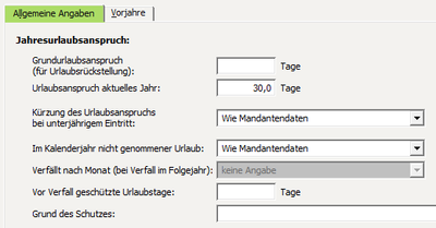

Hier steht daher aktuell:

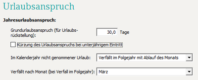

Unsere Einstellungen in den Mandatendaten sehen wie folgt aus:
Bei den Probeabrechnungen gerade für 01/2026 fällt nun auf, dass trotzdem 27,5 unter Urlaubsanspruch steht. Ich habe eben mal für 01/202einfach 32,5 eingetragen und die Stammdaten gesendet. Trotzdem erhalte ich mit seiner Probeabrechnung folgendes:

Stehen wirklich beim MA für Januar 2026 die 30 U-Tage? Mal ein Änderungskennzeichen setzen. Und dann erneut eine Probeabrechnung senden.
theresa_roemer
109 Mal angesehen
Ja, siehe Screenshot in erster Nachricht. Der war von gerade mit Bearbeitungsmonat 01/2026.
Aber das Änderungskennzeichen hat's gebracht. Jetzt scheint es auch im Rechenzentrum angekommen zu sein.
