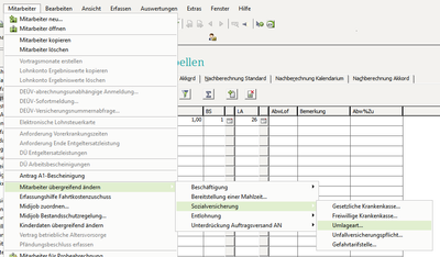

Vermutlich wurde bei einem neu angelegten MA Umlage 1+2 geschlüsselt oder bei einem bestehenden, evtl. ist er ja wieder eingetreten, wurde die Schlüsselung in U1+2 geändert oder U1+2 nicht in U2 geändert.
Auf alle Fälle ist es nur in den Personaldaten zu ändern.
Am einfachsten mal hier die Umlageart bei allen MA prüfen:

Vielen Dank für die schnelle und detaillierte Antwort.
