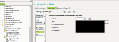

gibt es in Lodas eine Einstellung, wo man ein Häckchen setzten kann, dass die Verrechnung der Beiträge mit den U1-Erstattungen bei den Krankenkassen nicht verrechnet werden?

Das kann man hier hinterlegen.

super, vielen Dank. Was müsste ich dann auswählen, dass die Verrechnung seperat läuft?

"Überweisung durch die Krankenkasse" - diese erfolgt dann auf das hier geschlüsselte Konto:
Die andere Option wäre "Verrechnung mit dem Beitragskonto", aber ebendies ist ja nicht erwünscht.
