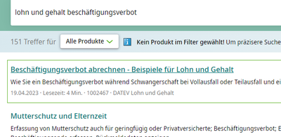

kennen Sie das Datev Hilfe Center? Dazu gibt es oben rechts in jedem Datev-Programm ein Eingabefeld:
Wenn Sie da folgendes eingeben:
öffnet sich der Internet Browser mit den Ergebnissen, unter anderem:

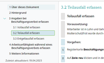

und im ersten Dokument dann:

Teil-BV muss immer jeden Monat im Kalender gebucht werden.
An sich bucht man am einfachsten über "Zeitraum buchen" die 1 und dann entsprechend den vereinbarten Std.
Wenn ich das richtig verstehe 4 Std./Tag an 3 Tagen in der Woche und danach klickt man den Tag an wo die 1 steht und mit der rechten Maustaste dann neue Zeile anlegen und gibt ML einfach ein.
Siehe Dok. 1002467 Punkt 3.2 (Anhang)
Gruß nh

Ich würde (da dort steht, dass Arbeitsfreie Tage nicht berücksichtigt werden sollen) so vorgehen,
dass ich am Di. , Mi. und Fr. einen Ausfall von 3 Stunden (7-4) einfüge und die restlichen Tage leer lasse.
