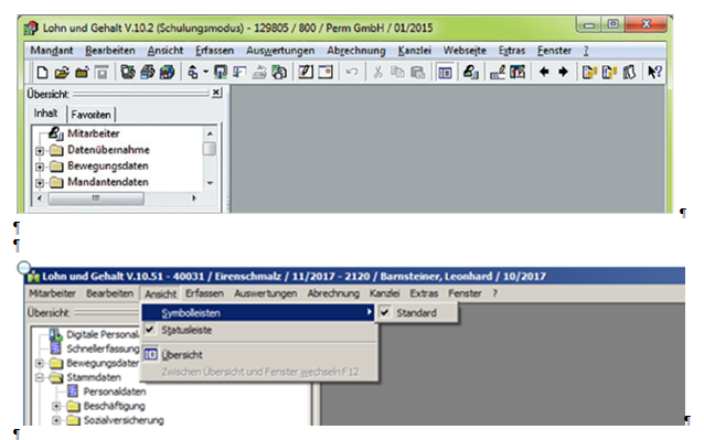

habe ein kleines Problem in Lohn und Gehalt comfort und hoffe, dass ich hier richtig bin.
Und zwar habe in der Mitarbeiter-Ebene versehentlich die Symbolleiste gelöscht, in der wo die ganzen Icons platziert sind und kann es aber nicht wieder zurückholen.
Unter Ansicht - Symbolleisten kann man zwar Standart anklicken. Aber auch wenn ich hier den Hacken setze, wird die Leiste nicht wieder eingeblendet.
Hier zur Veranschaulichung. Oben, so sieht es mit der Symbolleisst aus. Unten, so sieht es gerade bei mir aus. Kann mir hier jemand zur Hand gehen, damit ich diese Leiste wieder sichtbar bringe.

Werter Herr Barnsteiner,
das ist überall dasselbe Spiel - mit den Symbolleisten...
Wie Sie schon selbst festgestellt haben, wird die Symbolleiste (programmübergreifend) im Menüpunkt "Ansicht" ein- und ausgeschaltet. Wenn die Anzeige trotz Aktivierung unterbleibt, rate ich, das Programm einfach einmal neu zu starten.

Alternativ die Symbolleiste deaktivieren und wieder aktivieren?!

Vielen Dank für die Antworten, aber dass habe ich bereits alles schon probiert.
Deaktiviert, neu gestartet, Aktiviert und anderst herum. PC immer wieder neu gestartet. Diese "blöde" Symbolleiste bleibt verschwunden.
Möchte diese aber wieder haben, da sich damit einfach leichter arbeiten lässt.

Wird die Symbolleiste weggeklickt und dann über das Menü wieder aktiviert, erscheint diese als eigenes (frei verschiebbares) Fenster und muss erst wieder angedockt werden. Vielleicht "versteckt" sich die Symbolleiste hinter Ihrer Windows-Leiste oder ganz am rechten Bildschirmrand?

So nun hab ich die Lösung, nachdem ich der Datev im Service-Kontakt mein Anliegen mitgeteilt habe und dies nun mittlerweile per Fernwartung gelöst worden ist.
Lösung ist nur mit einem Trick zu machen und der sieht folgendermaßen aus:
Lohn und Gehalt komplett schließen
Im Datev Arbeitsplatz auf Programmsuche, hier Lohn eingeben, dann macht ein Fenster Trefferliste zur Programmsuche auf.
Hier bei Lohn und Gehalt das Symbol mit dem Kreis in der Mitte und dem Pfeil auswählen.
Zu beachten ist hier. Bevor auf das Symbol geklickt wird die Strg-Taste zu drücken und gedrückt halten. Also jetzt auf das Symbol klicken, Lohn und Gehalt wird gestartet, dann Mandant oder Firma auswählen und dann Mitarbeiter auswählen. Jetzt erst die Strg-Taste lösen. Jetzt sollte die Symbol-Leiste wieder aktiv sein.
Bei mir hat es funktioniert.
