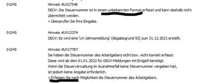

Wir arbeiten mit LuG 11.82. Bei einem langjährigen Mandanten und einem einzigen (von vielen) seit langem beschäftigten Minijobber erfolgt folgender Hinweis:
Ist überflüssig. Bitte wieder herausnehmen. Danke.

diese Hinweismeldungen treten aufgrund des Länderschlüssels Berlin Ost auf, der vom Finanzamt kommt. Dieser Länderschlüssel wird in Lohn und Gehalt bisher nicht erkannt.
Der Fehler wird ab Lohn und Gehalt 11.83 (Service-Release, voraussichtlich 17.02.2022) behoben.
Entsprechende Informationen finden Sie in dem Dokument 1023244 - LN27546 und ggf. LN17787 bei der Abrechnung mit Lohn und Gehalt.
