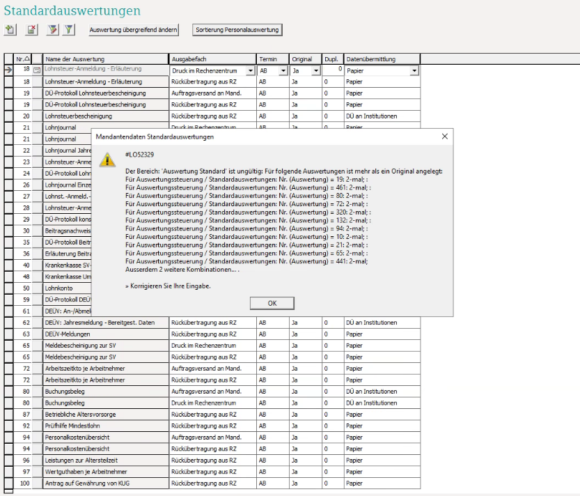

kann mir jemand helfen die Auswertungen in Lodas so einzustellen, dass wir keine Post mehr bekommen sondern alle Auswertungen und Lohnabrechnungen selbst ausdrucken können?
Aktuell haben wir schon alles was möglich ist zu ändern auf "Rückübertragung aus RZ" gestellt, nur leider bekommen wir jede Woche ein Paket voller Auswertungen. Wir müssen wir es richtig einstellen und gibt es Abrechungsarten in denen wir es nicht umstellen können?
Außerdem sind manche Abrechnungsarten in der Tabelle doppelt aufgeführt und wir wissen nicht woher diese kommen oder ob wir diese einfach löschen können.
Anbei ein Bild unserer bisherigen Tabelle:

seid ihr "Selbstabrechner"?
Bei uns als Selbstabrechner ist
Auswertung Nr. 18 gar nicht aktiviert.
Nr. 19 haben wir 2 Mal: 1 x Druck im RZ + 1 x Rückübertrag. aus RZ -> Original = nein
Nr. 21 haben wir 1 Mal: Rückübertrag. aus RZ
Nr. 94 haben wir 1 Mal: Rückübertrag. aus RZ
Nr. 132 haben wir 1 Mal: Rückübertrag. aus RZ
Nr. 441 haben wir 1 Mal: Rückübertrag. aus RZ
etc.
Immer wenn "Auftragsversand an Mand." würde ich die Auswertung noch einmal kritisch anschauen, ob die nicht nur als Rückübertrag. reicht.
Konnte ich damit etwas helfen?

um keine Auswertungen mehr im Rechenzentrum drucken zu lassen, muss bei jeder Auswertung, die angelegt ist, im Ausgabefach Rückübertragung aus RZ stehen.
Doppelte Auswertungen können, wenn nicht benötigt, gelöscht werden. Die bestehende Auswertung muss dann als Original angelegt sein.
