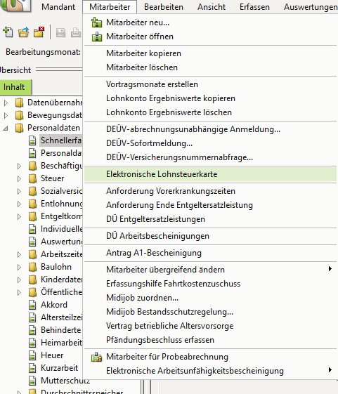

In LuG an dieser Stelle beim Mitarbeiter:
durchschnittsbenutzer
340 Mal angesehen
In LODAS den entsprechenden Mitarbeiter öffen und dann im Menü "Mitarbeiter | Elektronische Lohnsteuerkarte" auswählen.
