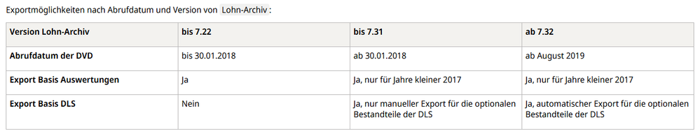

das Programm "Lohn-Archiv" wird ja zum 31.03.2027 eingestellt, d.h. alle früheren Lohn-Archiv-DVD's werden damit nutzlos, richtig? Im Dokument Nr. 1007631 erklärt die DATEV, wie die Bestände gesichert werden können.
Vorab: Mir geht es bei meiner Frage um die Sicherung der Auswertungen (nicht um die Sicherung des Exports für die LSt.-Außenprüfung). Es geht um Daten aus Mandantenüberträgen von Lohn und Gehalt auf LODAS, bei denen für die Jahre beim Vorberater Lohn-Archiv-DVD's erstellt und ins Lohn-Archiv eingespielt wurden.
Laut dem Dokument können die Auswertungen nur für die Jahre kleiner als 2017 exportiert werden.
Wie kann ich nun aber die Auswertungen für die Jahre ab 2017 exportieren/sichern (ohne jede Auswertung händisch einzeln als PDF zu sichern zu müssen)?

mit der Ablöse der Lohn-Archiv-DVD wird die physische DVD eingestellt, nicht aber das Programm Lohn-Archiv.
Die Wartung des Programms Lohn-Archiv endet zum 31.03.2027. Danach ist die Funktionsfähigkeit auf den Systemen nicht mehr gewährleistet.
Sofern Sie noch ältere Archiv-DVDs besitzen, empfehlen wir Ihnen die Daten vorsorglich auf ein für die Archivierung geeignetes Speichermedium Ihrer Wahl zu übertragen. So stellen Sie sicher, dass auch diese Daten langfristig verfügbar bleiben.

vielen Dank für die Klarstellung. Könnten Sie mir bitte auch verraten, wie diese Übertragung auf ein anderes Speichermedium in der Praxis mit dem Programm Lohn-Archiv vollzogen werden soll? Ich habe in dem Programm keine Möglichkeit dazu gefunden.
Ganz am Rande möchte ich darauf hinweisen, dass der wetreu-Konzern, zu dem wir auch gehören, mehr als 850 Mitarbeiter in ca. 50 Niederlassungen beschäftigt und über einen dementsprechend großen Mandantenbestand verfügt. Ich spare es mir, die tausende von gemounteten Jahres-DVD der verschiedenen Beraternummern durchzuzählen. Eine Anleitung, die mit "exportieren Sie den Jahresbestand des einzelnen Mandanten..." beginnt, ist nicht akzeptabel.
