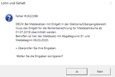

Beim Nachtragen - es handelt sich um einen Midijob (Entgelt 825,-) - erzeugt es allerdings folgende Fehlermeldung (#LN22396), zu der ich in der Datenbank leider keine Abhilfe gefunden habe:
Wo kann ich denn das tatsächliche RV-relevante Entgelt der Unterbrechungsmeldung eintragen? Ich sehe nur ein Feld zur Eingabe des Bruttoarbeitsentgelts...

Ich bin auf ähnliche Problemstellungen im Bereich Unterbrechungsmeldung gestoßen, die sich wohl insbesondere im Bereich MIDIJOB ergeben (siehe z.B. Dok.Nr. 1007891 und 1007190).
Daher gehe ich davon, dass in dieser Fallkonstellation die Unterbrechungsmeldung, die noch vor der Mandatsübernahme in Lodas erzeugt wurden, bei der Erstbestückung wohl rausgefallen ist.
Evtl. lässt sich das über Datev selbst gar nicht lösen (wenn dann wohl nur mit erheblichem Umstand). Deshalb bin ich jetzt den Weg gegangen, dass es IN Datev so bleibt (Jahresmeldung über das ganze Jahr mit den Jahresentgelten) und ich das Angebot der AOK angeommen habe, der Krankenkassenmitarbeiterin telefonisch die Teilentgelte NACH der Unterbrechung durchzugeben. Damit haben sie dort die beiden Teilentgelte vor und nach Unterbrechung.
