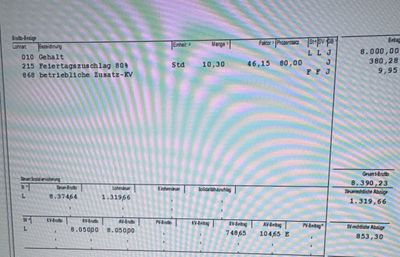

Guten Abend zusammen. Ich stehe gerade vor einem Problem, welches ich irgendwie nicht lösen kann. Vielleicht stehe ich auch einfach auf dem Schlauch und zwar: ein AN bekommt Feiertagszuschlag 80%. Grundlohn liegt bei 46,15€. Das Programm rechnet mir keinen sv-pflichtigen Anteil ab ( Grundlohn über 25€). Alle Einstellungen sind gemacht. Was übersehe ich? Von Datev bekomme ich leider auch keine Hilfe…

Wir rechen mit Lodas ab. Momentan wird Stammlohnart 215 verwendet. Die sv und st Behandlung wurden schon mehrfach geändert um die Probeabrechnungen zu erzeugen. Entweder wird es komplett steuer und sv frei abgerechnet oder steuer und sv-pflichtig

Hier ist es komplett Steuer und Sv frei

Es wurde schon alles ausprobiert. Die Zuschläge sind für einen Feiertag. Wenn ich 53 oder 54 nehme dann wird es teilweise steuerpflichtig. Soll aber nicht sein, da Grundlohn unter 50€. Oder bringe ich was durcheinander?

Das ist nämlich mein Problem. Verstehe nicht was ich übersehe…Es wird teilweise versteuert aber warum

Was ist unter Mandantendaten - Arbeitszeiten - KUG/SFN hinterlegt zur Bildung des Basisgrundlohns?

Momentan abgerechnete Lohnarten. Abrechnung SFN ist aktiviert.

Und wenn Sie da Stdlohn 1 hinterlegen?

Es passt, jetzt ist es steuerfrei. Vielen lieben Dank!
