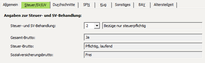

Hallo, diese Lohnart musste ich auch anlegen.
Im Reiter Steuer/SV/UV habe ich bei
Steuer- und SV-Behandlung "2 - Bezüge nur steuerpflichtig" ausgewählt.
Gesamt-Brutto ja, Steuer-Brutto pflichtig, laufend, Sozialversicherungsbrutto frei.
So funktioniert es zumindest in Lodas.

Sorry, ich lese gerade selber, dass bei Ihnen Zuschläge sv-pflichtig sein sollen (Grundlohn über 50,- EUR/Std).
Dann passt meine Lösung nicht. Bei mir ist der Grundlohn unter 25,- EUR, aber der Zuschlag höher als 50% vom Grundlohn. Anderes Problem - andere Lösung.

Und wenn Sie dann mal bei Steuer- und SV-Behandlung die 3 ausprobieren. Oder hatten Sie das schon ausgewählt?
