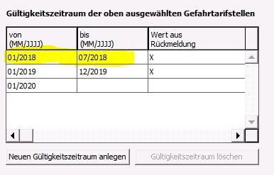

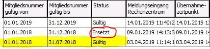

Leider lassen sich die Zeiträume weder löschen oder ändern, da die Zeiträume ja zurückgemeldet und damit nicht editierbar sind.
In den Rückmeldedaten sind das so aus:
D.h. die neue BG hat den Gültigkeitszeitraum falsch zurückgemeldet und damit eine Lücke 08/2018-12/2018 entstehen lassen:

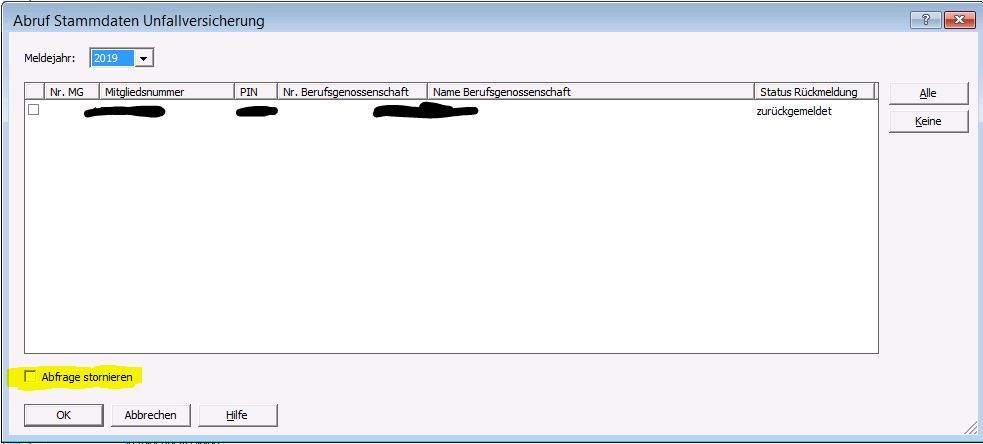

Kurz als Feedback zu dem Problem:
Nach Rücksprache mit der Datev gibt es folgende Lösung:
Unter "Abrechnung"->"Abruf Stammdaten UV" kann eine Abfrage storniert werden.
Damit werden alle rückgemeldeten Daten gelöscht und somit der Status quo vor der Rückmeldung hergestellt.
Hiermit konnten wir die falsche Rückmeldung aus den Stammdaten im Lohn wieder löschen und können die Sache in Ruhe mit der BG klären, die neue PIN abwarten und dann hoffentlich die richtigen Daten bekommen.
