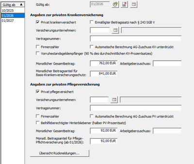

Ich habe sie im Mitarbeiter, aber die Werte wirken auf mich verkehrt herum:
