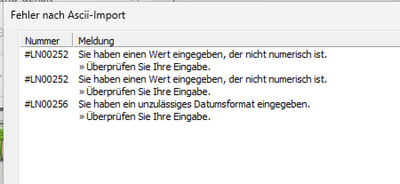

Hallo allerseits,
ich erhalte die untenstehende Fehlermeldung beim Import von Bewegungsdaten, obwohl der Header so aussieht:
123456;98765;11/2025
Das anschließende Protokoll hilft mir auch nicht wirklich:
Hat jemand eine Ahnung, woran das liegen kann?
Besten Dank und Gruß,
Frank

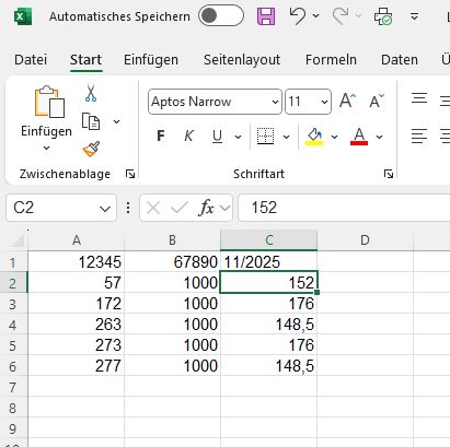

Ich arbeite leider mit CSV Dateien. Kannst du deine nicht in eine CSV Datei mit Trennzeichen getrennt kopieren. Eventuell mit Hilfe von Chat gpt oder Microsoft 365?
Hier findest die einmal meine CSV und die Einstellungen im Asssistenten.

Super, vielen Dank!
Ich weiß nicht, was am Ende geholfen hat, aber ich habe Deine Einstellungen verwendet und alles in eine neue Datei kopiert und nun geht es.
Bzw. kommt nun der nächste Fehler, aber das sehe ich mir erstmal in Ruhe an 😅

Folgende Erkenntnisse habe ich nun noch erlangt:
- wenn ich im Assistenten das Satztrennzeichen auf "Enter/Return" stelle (war vorher "Kein Trennzeichen"), erhalte ich die Fehlermeldung "Die ASCII-Datei ... enthält keine Satztrennzeichen".
- wenn ich wieder zum vorherigen Stand gehe aber alle Bewegungsdaten aus der Datei lösche, also wirklich nur der Header ohne jeglichen Zeilenumbruch enthalten ist, erscheint diese Meldung:
Klingt logisch. Aber: Es kommt kein Fehler. Daher vermute ich, daß es ein Problem mit den Satztrennzeichen gibt. Eventuell liegt es am Encoding? 🤔
