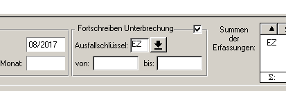

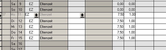

das ist der Kalender für September:
und das der Haken, der jetzt fehlte:
Normalerweise, wenn man die Elternzeit anlegt, sind dann auch die von: und bis: Daten (automatisch) gefüllt. Da hier die Elternzeit aber im September endet, ist kein Eintrag mehr möglich / nötig.
Die Elternzeit ist auch richtig eingegeben worden ; außerdem hat es bis einschließlich Juli 2017 (seit September 2015) geklappt .
Wir sind ein bisschen ratlos.
Aber wir haben auf jeden Fall jetzt mal die Protokollierung eingeschaltet (Dank an Rolf Hein für den Hinweis)

das Problem ist nicht der September, sondern der August !
Bei der Abrechnung für den August 2017 ist die Dame wieder "aktiv gesetzt" worden und hat ein volles Monatsgehalt ausgezahlt worden.
Das Entscheidende dabei ist - laut DATEV - dass der Haken bei "Fortschreibung Unterbrechung" gesetzt sein MUSS; der Eintrag nur in den Kalender reicht nicht aus.
Und dieser Haken war nicht mehr gesetzt.
In den Vormonate (September 2015 bis Juli 2017) muss er aber gesetzt gewesen sein, da dort keine Abrechnung stattfand.
