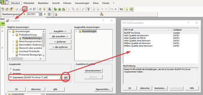

wir haben Mandanten, die sich die Probeabrechnung anschauen möchten.
Zusätzlich sollen die Dokumente, wie aus dem Export von Datev-Auswertungen, passwortgeschützt sein.
Ich habe unter "Ausgeben" keine Passwortoption gefunden.
Kann mit jemand weiterhelfen?
Wer hat sowas auch und wie löst Ihr das Problem?

wenn Sie in der Datev-Programmsuche die PDF-Verwaltung finden: Da können Sie das erstellte PDF reinziehen und im unteren Bereich ein Paswort zuordnen. Dann "Zusammenführen".

Bei mir ist die Möglichkeit so zu erreichen, wenn du nicht Ausgeben in der Probeabrechnungsansicht benutzt, sondern über Auswertungen Ausgeben in der Buttonleiste oder über Mandant->Ausgeben oben im Menü oder über Strg-d.
896 Mal angesehen
die Kollegen hatten so einen Fall und wie sie schon sagten, wenn ich die Probeabrechnung mit über den Lohn-Viewer anzeigen lasse, gibt es keine Passwortoption über Ausgeben.
Wie haben die Probeabrechnung einfach über den SKY-PDF-Drucker auf dem Desktop gespeichert, das Dokument dann nochmal geöffnet und wieder über SKY-PDF-Drucker in den Eigenschaften über Sicherheit das PDF Passwort geschützt.
Hoffe das hilft. Vielleicht gibt es eine andere Möglichkeit im Programm, von der ich auch nichts weis 🙂

Vielen herzlichen Dank😁 für die schnellen und verschiedenen Lösungen!
Kann alle gebrauchen!
