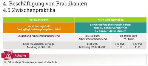

@Jen-Kuepper84 ; habe hier einen Auszug einer Schulungsunterlage - die kurz und knapp die SV für ein Zwischenpraktikum umschreibt.
Gruß Jasmina Reichert

Vielen Dank für die Antwort, leider benötige ich keine Info zur Sozialversicherung. Die ist klar.
Ich benötige Infos zur Lohnsteuer, ob als Angestellten schlüsseln mit ind. Lohnsteuerabzugsmerkmalen oder als geringf. schlüsseln mit der 20% Lohnsteuer.
