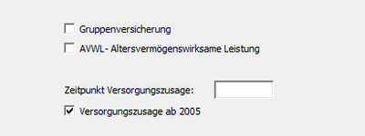

Sollte es ein AG-Anteil sein, der dazu kommt, dann so eingeben:
Ich trage im AG-Anteil nur noch den AWVL Beitrag rein und im AN-Anteil seine Gehaltsumwandlung.
Denn vorne auf der ersten Seite ist ja der neue Button, der nur auf die Entgeltumwandlung, den Pflichtzuschuss des AG-Anteils automatisch berechnet.
Ich glaube kaum, das der AN die Euro 40,00 noch zusätzlich bezahlen will, die sollen ja vom Arbeitgeber dazu gegeben werden und nicht noch extra vom AN abgezogen werden.

bei uns bekommen die MA ebenfalls den VWL-AG-Anteil, aus für diesen soll ebenfalls eine Zuschuss von 15% gewährt werden.
Gebe ich den VWL-Anteil bei der BAV als festen AG-Zuschuss mit ein, wird der Zuschuss nur aus dem AN-Umwandlungsbetrag gerechnet.
Wie haben Sie den VWL-Anteil als st/sv-pflichtig erfasst? Mit eigener Lohnart? Über die VWL-Maske geht das ja ohne Abzug nicht.
Vielen Dank im Voraus für die Antwort.
