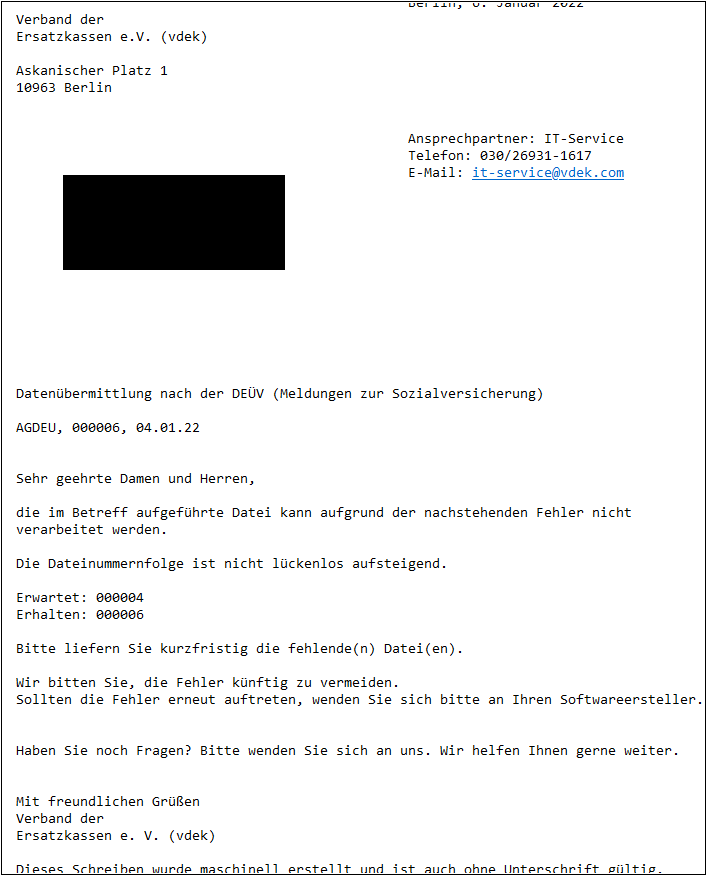

So sieht z.B. eine entsprechende Nachricht aus:
371 Mal angesehen
okay, ich dachte jetzt irgendwas zu der einzelnen Meldung und nicht die Meldedatei des Arbeitgebers.
Da die Daten zentral über das Rechenzentrum erfolgen, müssen Sie sich hier um eine fortlaufende Nummerierung nicht kümmern. Die Meldungen schließen auch bei Übernahme nicht an einer vorherige Datei an, da diese übergreifend übermittelt werden.
