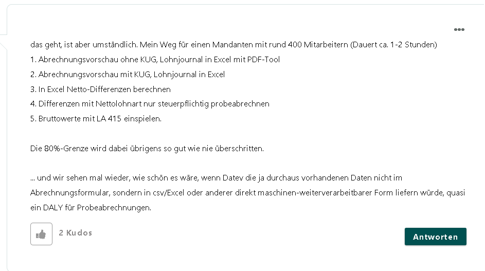

mit dem folgenden Workaround hat es bei mir centgenau funktioniert:Kug Zuschuss.png

Die zusätzliche Lohnart wäre wünschenswert, aber in den meisten Fällen reicht es aus, wenn man den Zuschuss zum Kug mit der Stammlohnart 230 (Nettolohn) und die Steuer- und SV-Behandlung mit "2 Bezüge nur steuerpflichtig" ändert. Anschließend einfach den Netto-Zuschuss für das gewünschte  Nettogehalt in den Bewegunsdaten erfassen. Das klappt dann centgenau.
Ich habe bisher nur bei einem einzigen Fall (475 € Bruttolohn und LSt-Klasse 3 bei 80% Arbeitsausfall) einen SV-pflichtigen Zuschuss vorliegen.
