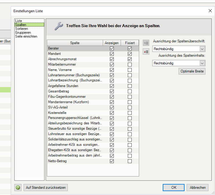

Hallo Herr Schirmeister,
Sie werden, glaube ich, um eine eigene Abfrage nur für die Sonderzahlung im Monat der Sonderzahlung nicht rumkommen.
Ich habe es mal mit den folgenden Feldern getestet:
Damit habe ich die gefilterte Sonderzahlung, in Ihrem Fall die Lohnart 4140, mit Betrag und auch passende Beträge zur Sonderzahlung erhalten.
T. Reich

Ja, damit habe ich tatsächlich einen Lösungsansatz bekommen! Wenn alle Felder richtig zusammengepuzzelt sind, bekommt man durch die Trennung in Laufende und Sonderzahlung die gesuchten Werte für das Netto und muss die beiden Abfragen dann am Ende wieder zusammenführen. Das ist zwar mühselig, aber immer noch besser, als hunderte Einzelbelege aus Datev aufzurufen.

Nach einiger Fummelei mit Abfrage und Filter habe ich es tatsächlich geschafft, das Ganze in einer einzigen Abfrage zu speichern. Da bei gefilterter Lohnart 200 (Sonderzahlung) sowohl die Gesamtwerte als auch die einzelnen Abzüge in einer einzigen Zeile pro Mitarbeiter ausgegeben werden, kann man sich die Nettowerte in Excel berechnen lassen. Zumindest funktioniert das in unserer Konstellation zufriedenstellend und lässt sich automatisieren.
