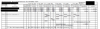

Naja, ein gesamtes Lohnkonto würde ich schon aus Datenschutzgründen nicht rausrücken. Es geht vermutlich eher um die Beitragsabrechnung für die Krankenkassen, bei Lodas die Auswertungen 40 und ggf 48, bzw, die Erläuterung zum Beitragsnachweis, bei Lodas die Auswertung 36, also z.B.:
