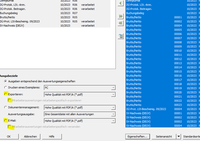

Wenn ich auf Ausgeben gehe, wähle ich alle Dokumente für diesen Monat aus -> per E-Mail versenden und setzte das Häkchen auf Mitarbeiterspezifisch sortieren. Dann sind die Dateien so, wie du es dir wünscht (nur erst Nachname, dann Vorname). Innerhalb des Mitarbeiters nach Brutto/Netto, DEÜV Meldungen,... zu sortieren geht nicht denke ich. Wenns mehrere Dokumente sind, steht div. Auswertungen dran.

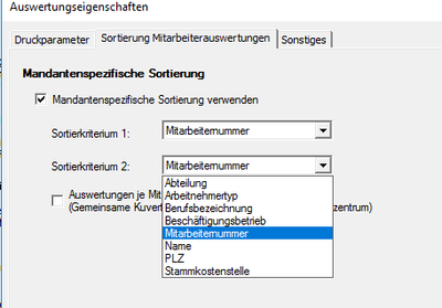

Zum "Umbenennen" gibt es statische Lösungen:
Mandant > Extras > Ausw.-Eigensch. > Sonstige....
Zum Export je Mitarbeiter: Siehe Screenshot von @lena_k . Zusatzhaken setzen.
