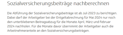

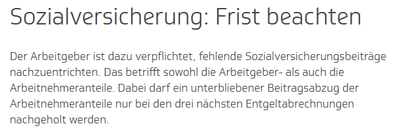

lohnexperte
179 Mal angesehen
Hallo @Quo ,
@Quo  schrieb:
Die von der DRV-Prüfung ermittelten und nachgeforderten Werte für die Vorjahre muss ich dem Studenten nun abziehen.
Das dürfte aber nicht mehr möglich sein:
und
Viele Grüße und einen schönen Nachmittag.
