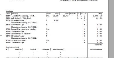

wir haben ab 01.01.2022 von einem Fremdprogramm auf Datev umgestellt.
Jetzt habe ich eine Mitarbeiterin, für die ich eine EEL-Meldung erstellen musste.
Da das Programm ja nicht auf die letzten 12 Monate zurückgreifen kann, habe ich die
Einmalzahlungen im Saldenvortrag eingegeben. Die EEL-Meldung war nun richtig, allerdings
macht das Programm jetzt ab Januar Nachberechnungen, was ich ja auch verstehe.
Was ich aber nicht verstehe ist, dass ich nun eine zweiseitige Abrechnung erhalte mit Nachberechnungen
ab Januar in der sämtliche abgerechnete Posten nochmal mit Null angezeigt werden. Kann man das irgendwie
ausstellen, so das nur Posten angezeigt werden, bei denen sich wirklich was geändert hat?
Vielleicht kann mir jemand helfen, denn ich komme hier nicht weiter.
Vielen Dank und herzliche Grüße.

Sie rechnen Statistiklohnarten ab und haben unter Mandantendaten | Auswertungsdaten | Gestaltung | Registerkarte „Brutto/Netto – Allgemein das Kontrollkästchen „Statistiklohnarten bei Bruttolohnarten ausgeben“ aktiviert.
Ergibt sich aufgrund einer Nachberechnung keine Änderung der für die Statistiklohnarten relevanten Werte, werden diese Lohnarten für jeden Nachberechnungsmonat mit 0,00 EUR auf der Brutto/Netto-Abrechnung angedruckt.
In Lohn und Gehalt gibt es keine Prüfung dahingehend, dass die Statistiklohnarten nicht angedruckt werden, wenn der Wert 0,00 EUR beträgt.
Viele Grüße, Matthias Platz

Vielen Dank für die Antwort. Auch wenn ich es nicht schön finde muss ich es so hinnehmen.
Vielleicht prüfe ich mal, ob ich ohne Statistiklohnarten auskomme.
Trotzdem vielen Dank!
