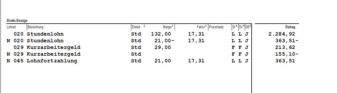

so sieht das dann in der Nachberechnung aus.

in der Auswertung 102 mit Lohnfortzahlung ist noch eine Zeile aufgeführt
+ autom. Auftstockung auf tarifliche Sollstunden.
dadurch ergibt sich ein höheres IST-Bruttoentgelt. Und zwar um genau den Betrag der Lohnfortzahlung. Dadurch auch ein höheres IST-Nettoentgelt und deshalb ein wesentlich geringerer Anteil KUG.

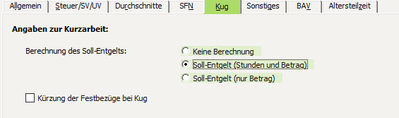

Oh, tatsächlich war das oberste in der Lohnart markiert. hab ich geändert und gleich mal eine probeabrechnung gestartet.
Sascha1896
Nachricht 18 von 19
185 Mal angesehen
habe das geändert auf soll-entgelt (stunden und betrag). Keine Veränderung in der Probeabrechnung

habs noch nicht im zurückliegenden monat geändert. Peinlich.
Jetzt passt es. Habt tausend Dank!!!!!!!!
