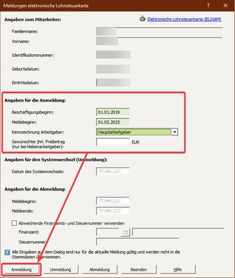

pogo
119 Mal angesehen
@Vanessa2802  schrieb:
Dann abmelden zum 31.1. und anmelden zum 01.02.?
Das ist schonmal richtig. Die Abmeldung musst du aber nicht selbst machen, das macht LODAS automatisch, wenn du die Anmeldung schickst.
Du musst halt nur sicher sein, dass der 01.02.25 das richtige Anmeldedatum ist.
Anstelle vom 01.01.2019 unten im Bild steht dort das Eintrittsdatum deines Mitarbeiters.
Keine Änderungen unter Zeiträume, sondern hier:
