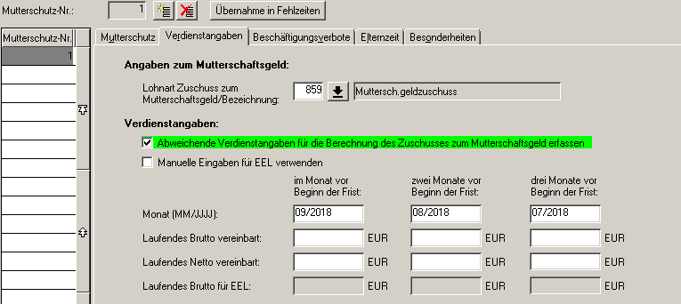

ich habe eine AN, die einen steuer- und sv-freien Kita-Zuschuss vom AG erhält.
Nun geht sie in den Mutterschutz. Der AG-Zuschuss zum Mutterschaftsgeld wird jedoch ohne Berücksichtigung des Kita-Zuschusses ermittelt.
Ich habe schon mehrere Recherchen angestellt und bin immer wieder auf folgendes gestoßen:
"Für das Mutterschaftsgeld der Mitarbeiterin muss der bislang bezahlte Kindergartenzuschuss mitberücksichtigt werden. Voraussetzung ist, dass er in den letzten drei Kalendermonaten bezahlt wurde, bevor die Schutzfrist oder das Beschäftigungsverbot beginnt (Urteil des LAG Schleswig-Holstein vom 19.03.2014, 3 Sa 388/13)."
Die Lohnart für den Kita-Zuschuss wird in LODAS allerdings nicht mit einbezogen (St-LA 880).
Ist das Urteil denn so anwendbar? Dann müsste ich ja das Bruttoentgelt manuell um den Kita-Zuschuss erhöhen...
Hat jemand einen solchen Fall schon gehabt?
Vielen Dank!
A.E.

Ja, das hatte ich auch gelesen...
Wieso wird dann die ST-LA 880 nicht automatisch mit einbezogen?
Muss die St-LA noch angepasst werden oder sollte man doch lieber die Werte manuell anpassen (s.o. bei Mutterschutz) ?
A.E.
lohnhilfe
7293 Mal angesehen
Sie werden wohl die Lohnart noch anpassen müssen (rückwirkend), so dass sie mit berücksichtigt wird.

brooke
7293 Mal angesehen
Das sehe ich genauso.
