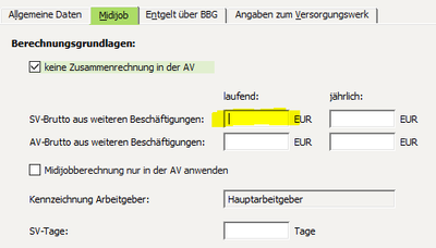

wir sind der Arbeitgeber des Midijobs, Verdienst schwankend, ca. 1.800 Euro pro Monat.
Der Mitarbeiter hat zwei Minijobs. Der zeitlich zuerst Begonnene mit Verdienst 150 Euro. In seinem zweiten Minijob ist er nicht durchgängig beschäftigt, sondern auf Abruf. Verdienst mal 80 Euro, mal 180 Euro, aber auch mal 0 Euro.
Das heißt, aller Voraussicht nach wird die Tätigkeit bei uns, zusammengerechnet mit dem Minijob Nr.2 unterhalb der Midijob-Grenze von 2.000 Euro liegen.
Wie gehe ich denn nun ganz praktisch vor?
Muss ich hier tatsächlich jeden Monat das laufende SV-Brutto von Minijob 2 eingeben? Das müsste ich ja monatlich abfragen?
Meine Idee wäre, es erst mit der Dezember-Abrechnung einzugeben. Also erst dann (aber rückwirkend) das Midijob-Kennzeichen zu setzen und mir dann das kumulierte SV-Brutto 2024 aus dem Minijob geben zu lassen.
Aber wie gebe ich das dann ein? Einfach gezwölftelt? Oder brauch ich tatsächlich die monatlichen SV-Brutto-Werte?
Danke für Eure Tipps.

Aber danke für den Link, das hilft weiter. Und leider bleibt mir nur die Option, alle Abrechnungen des zweiten Minijobs anzufordern und einzugeben. Manchmal hat man aber auch einfach Pech 😅
Ja, das musst du leider so machen. Hatte eine Kollegin bei einer Mitarbeiterin mit zwei halben Stellen, wo sie jeden Monat das Brutto beim anderen Arbeitgeber abfragen musste. Zum Glück hatte die Mitarbeiterin bei unseren Mandanten ein festes Gehalt, sodass es nicht zu einem Deadlock kam.
