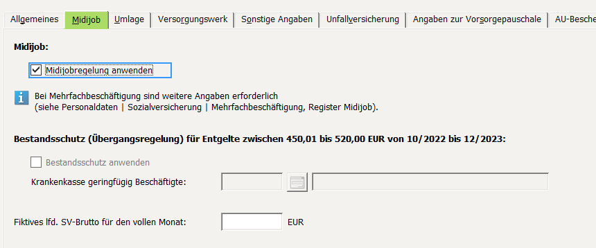

Ich habe das Häkchen bei Midijobregelung anweden gesetzt, aber bekomme bei der Probeabrechnung immer ein Fehler ausgegeben und die Midijobregelung wird auch nicht angewendet bei der Abrechnung. Woran kann das liegen?
Die Person war bis 31.01.26 mit 2.400 € angestellt und jetzt ab 01.04.26 mit 1.500 €.

Vielleicht ist hier einfach im Rechenzentrum etwas "hängengeblieben". Ich würde die Stammdaten ins Rechenzentrum senden und dann frühestens 1 bis 2 Stunden später eine neue Probeabrechnung anfordern.

Bearbeiten > Änderungskennzeichen setzen, dann sollte Lodas den Midijob erkennen.

Ich habe 2 Tage hintereinander die Probeabrechnung inkl. Stammdaten gemacht, aber das hat nichts geändert. Soll ich nur mal die Stammdaten ohne Probeabrechnung senden?

Wurde der Haken auch ab April gesetzt? Ansonsten wie mein Vorredner schon geschrieben hat, das Änderungskennzeichen bei dem Haken Midijob anwenden setzten damit es grün wird.

Vielen Dank, das hat geholfen. 🙂
