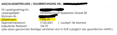

mein Mandant hat von Mercator-Leasing eine (Kauf-)Rechnung für ein Jobradbekommen bekommen, auf der es keinen Hinweis zum üblichen Marktwert gibt. Auf Anfragen des Mandanten bei der Mercator-Leasing bezüglich des üblichen Marktwertes gab es laut Aussage des Mandanten keine Antwort. Anders als bei der JobRad GmbH finde ich auch keinen Hinweis, dass die Leasinggesellschaft den Vorteil berechnet und die Pauschalsteuern hierfür abgeführt hat. Welchen Wert nimmt man in so einem Fall für die Versteuerung des geldwerten Vorteils?

Wobei ich mir vorstellen könnte, dass der Objektwert vielleicht sogar der Listenpreis mal war. Aktuell liegen die Dinger je nach Größe und Ausstattung bei 1500 - 2100 EUR. Dank der Inflation könnte ich den Objektpreis aus 2021 als angemessen halten. Ist aber nur eine Vermutung.

Es geht um den üblichen Marktwert (zum Ende der Laufzeit) bei Übernahme des Rades.
Da mir kein Wert vorliegt habe ich jetzt 40% des (auf volle hundert abgerundeten Brutto-)Anschaffungspreises genommen und nach §40a EStG pauschal mit 25% versteuert.
