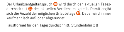

Die Urlaubstage werden kaufmännisch gerundet:
► Leitfaden_fuer_Arbeitgeber.pdf, Seite 27
► Urlaubsberechnung - Malerkasse
In der Webversion wurde dieser Hinweis leider vergessen.

Wo werden denn die 4,16 Tage ausgewiesen? Doch nicht in der Baulohn-Statistik?
Abgesehen davon nutzen Sie anscheinend die DATEV-Lösung
► https://www.datev-community.de/t5/Personalwirtschaft/Lohnnachweiskarte-Malerkasse/m-p/547199/highlight/true#M138918
für die Urlaubsab-/-berechung, Diese führt in aller Regel zu viel Abstimmarbeiten, weil immer der Urlaub aus dem Restguthaben berechnet wird und es so zu unterschiedlichen Beträgen für einen Urlaubstag kommt.
Die malerkasse ist mit der Art der Berechnung nicht glücklich (persönliche Aussage bei einem Präsenzseminar), denn die Berechnung der malerkasse selbst wird immer nach dem verlinkten Berechungsschema vorgenommen.
