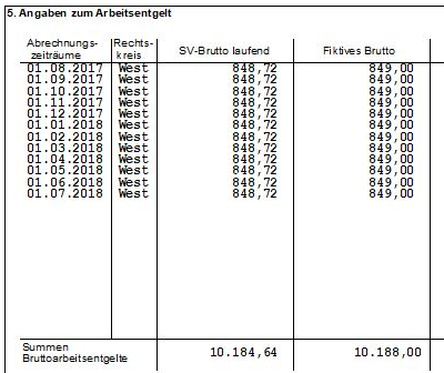

Unter Punkt 5 werden dort in der Arbeitsbescheinigung die "Angaben zum Arbeitsentgelt" aufgeführt.
Bei einem Mitarbeiter, der sich in der Gleitzone befunden hat, wird das "SV-Brutto laufend", als auch das "Fiktive Brutto" (das der Beschäftigung zu Grunde liegende Bruttoarbeitsentgelt) entsprechend ausgewiesen.
Beispiel aus Musterbestand:
Nähere Informationen hierzu finden Sie in dem Dokument 1080480 Bescheinigungen elektronisch annehmen (BEA) - Hintergrund , unter Punkt 8.1.
